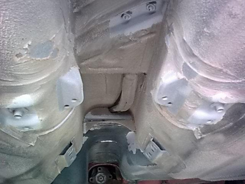

Beemka miała przerdzewiałą belke
która została wymieniona i zabezpieczona
tak wyglądało kolo jak eta przyjechała na lawecie

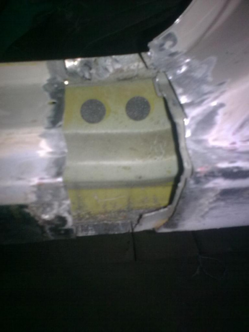

tuleje belki - poliuretany żółte

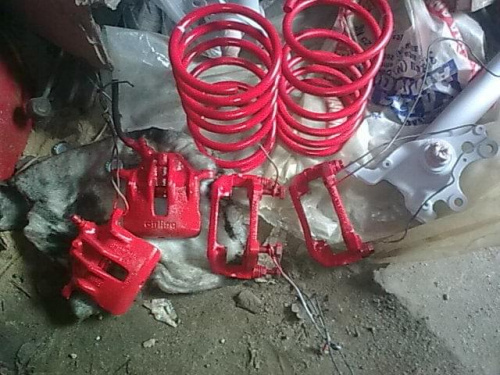

Czeka mnie jeszcze konserwacja całego podwozia i poprawienie zaprawek
które zrobił wcześniejszy właściciel
Po wymianie wszystkiego co najważniejsze chce wymienić kołpaki na fajne
felgi

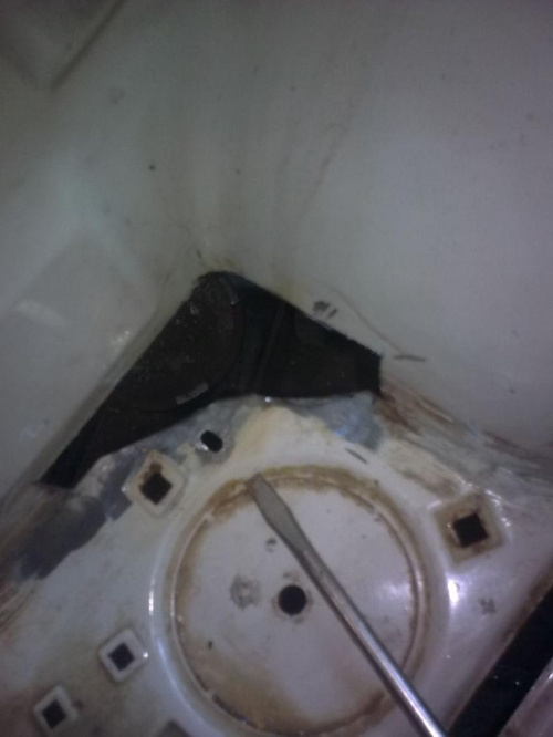

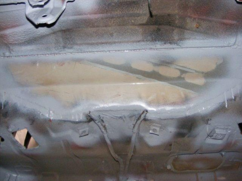

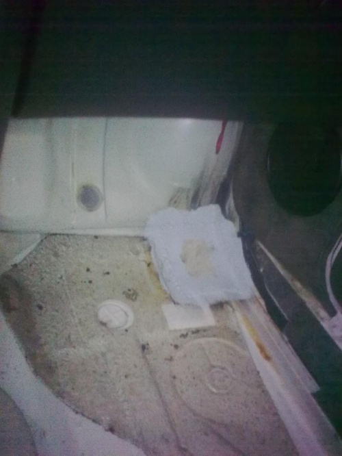

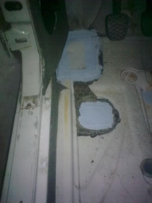

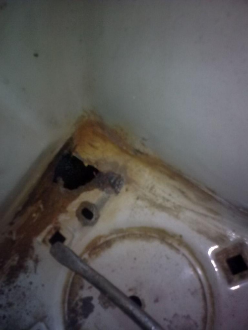

Odkręciłam klapkę,stary lakier ściągnięty przygotowana do malowania
koniecznie pamiętamy o Acetonie
Użyłam środka maxx line, wystarczy 5 minut i wszystko ładnie odchodzi

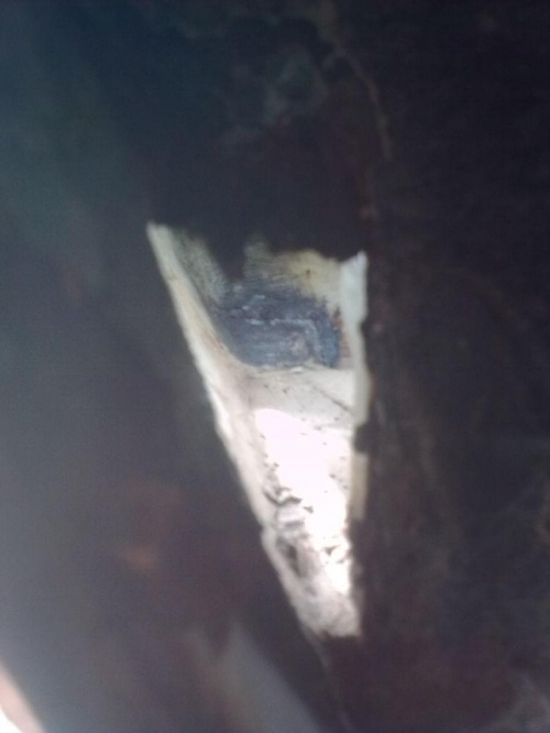

Rozebrane auto i przygotowane do konserwacji

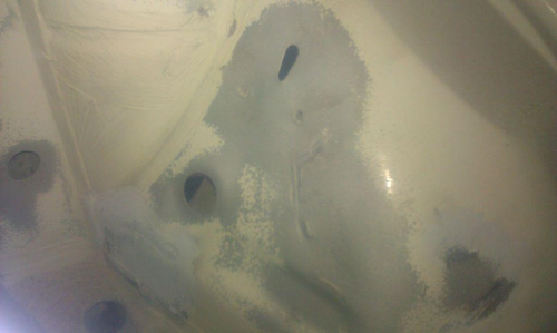

Pod siedzeniami bajka
ale idąc dalej pojawiła sie dziurka i mi szczena opadła

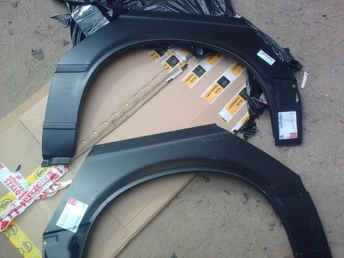

Zostanie wstawiony zdrowy element, ale o tym niebawem iz gdyż jestem w trakcje robienia z pomocą mechanika który powiedział do mnie ze może wstawiamy blachę z forda bo ma mowie Boże kochany Panie zlituj sie , oczywiście się nie zgodziłam
Czeka mnie sporo pracy, ale jak skończę to

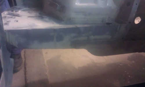

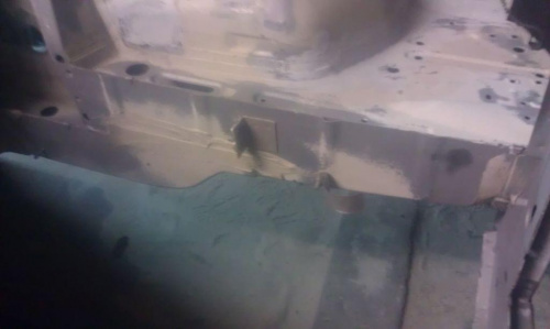

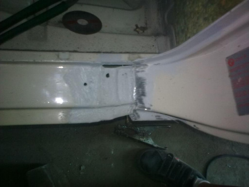

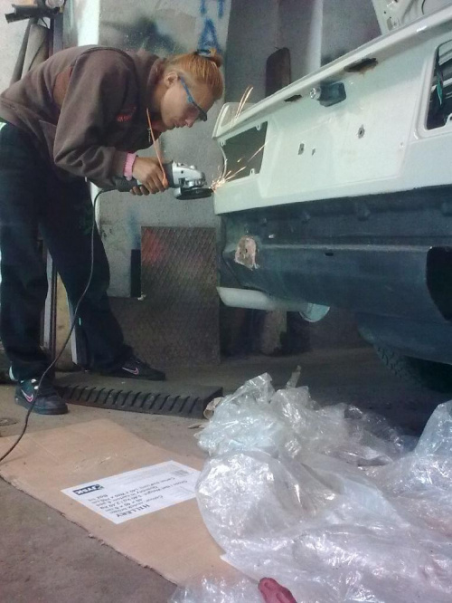

goska - 2012-06-28, 08:36

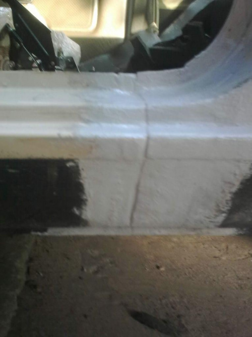

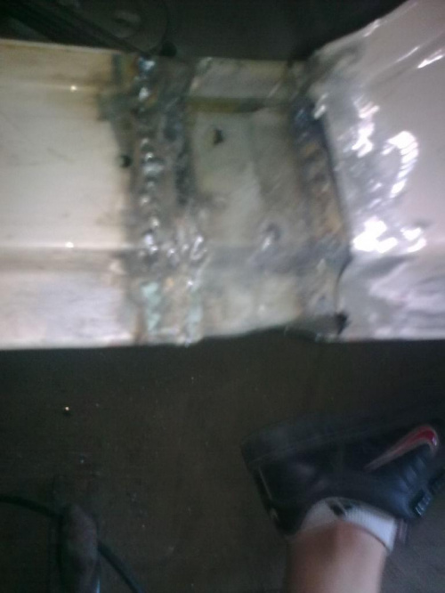

Nie planowałam jej rozbierać, ale powychodziły rożne paskudy
których być nie może
wycięte
wstawione
szlifowanie
efekt
juz zrobione
Praca trwa nadal

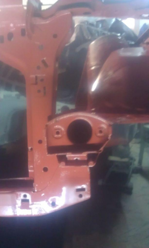

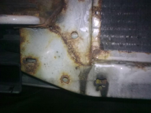

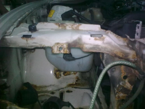

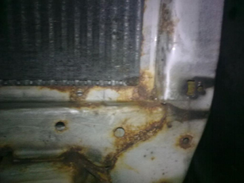

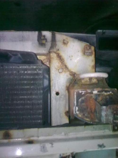

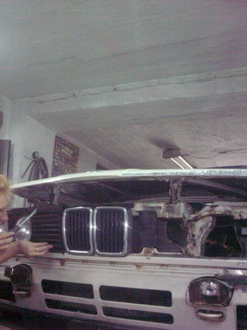

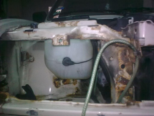

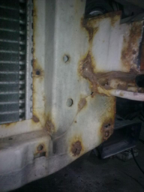

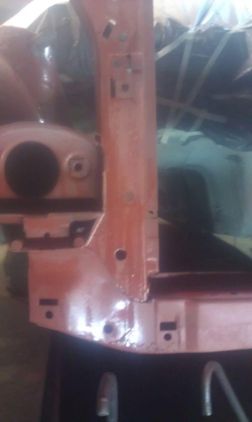

Postanowiłam odkręcić sobie cały przód,
zdjęłam nerki grill lampy dokładkę pasa [ nasadka nr 8 ]
Z wrażenia złapałam się za głowę
Widok mało ciekawy
wyczyściłam aby zobaczyć czy jest tam cokolwiek blachy
Cały przód do roboty, wiec wakacje mam już zaplanowane
High-Tech - 2012-07-05, 10:15
A jednak belka to nie był tajemniczy przypadek...
goska - 2012-07-05, 10:23
| High-Tech napisa³/a: | A jednak belka to nie był tajemniczy przypadek...
pozdro |
no nie stery
wszystko ładnie było przykryte
nie wielkie pęcherzyki zgrubienia a pod nimi dziury jak w d@pi@

wyszło pare kwiatków ale dasz rade..
Nie zapomnij o dobrej konserwacji profili zamkniętych
ogolny - 2012-07-05, 20:43
Zobaczyć CIĘ w realu przy pracy - pewnie nie jeden by chciał
makkus - 2012-07-05, 23:35
nie ma tragedii... prace posuwają się na przód, i bardzo dobrze
nie byłoby wygodniej, jakby auto stało ciut wyżej ? niż leżeć...w dodatku na betonie...
miejsca, których nie będziesz w stanie z oczywistych przyczyn doczyścić z rdzy, polecam pomalować nie podkładem....a czymś z rodziny:
-fertan
-cortanin F
-brunox
a dopiero potem podkład, jakiś epoxydowy...i na wierzch akrylowy...

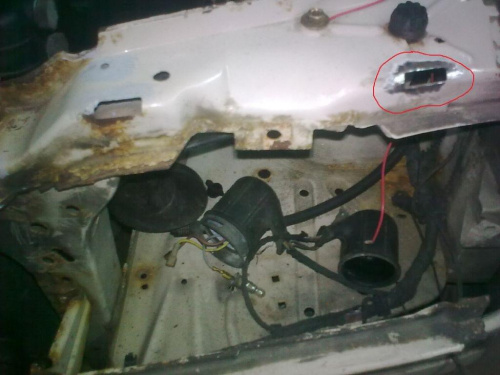

Szajbaa - 2012-07-08, 12:07

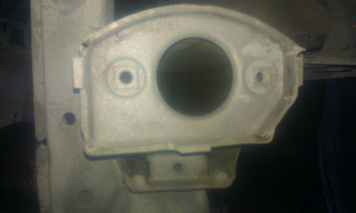

Kamil Spokojnie to tylko nalot, swoją droga sam sie zastanawiam z wierzchu lala podłoga podłużnice szwy kielicha przód i całe kielichy tył igła, dokręcany pas też ładny, a tu tyle wyprysków...
SQ3GJN - 2012-07-08, 17:14
no widać ze sporo roboty

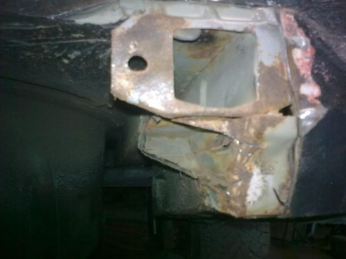

goska - 2012-07-08, 19:55
| Szajbaa napisa³/a: | | Kamil Spokojnie to tylko nalot, swoją droga sam sie zastanawiam z wierzchu lala podłoga podłużnice szwy kielicha przód i całe kielichy tył igła, dokręcany pas też ładny, a tu tyle wyprysków... |
przód, o te szwy kielicha chodzi??prawa strona, z lewej taka sama dziura
zerwałam gumę i tez było nie ciekawie
efekt
To nie jest tylko nalot sa duże wżery
[ Dodano: 2012-07-08, 20:19 ]
Ale i tak ja bede robic,momentami brakuje mi tylko wiary.
kielichy tył na szwach tez jest dziura

Szajbaa - 2012-07-10, 16:53
nie o szfy pod bezpiecznikami i w bagazniku w okół kielicha

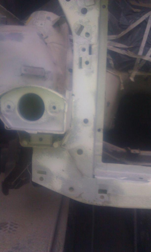

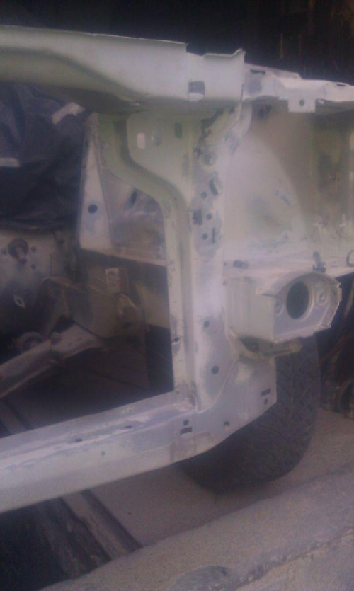

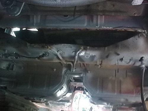

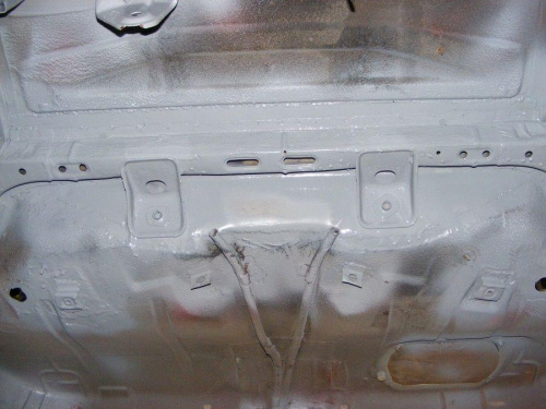

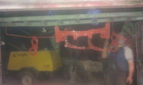

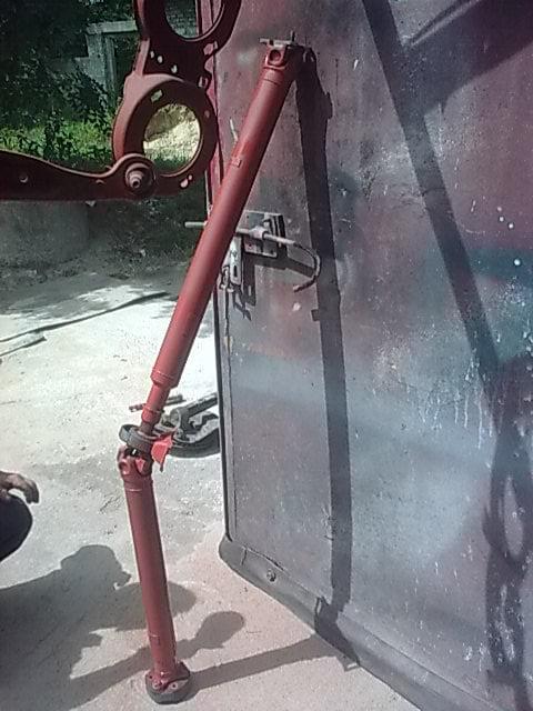

goska - 2012-07-31, 09:35

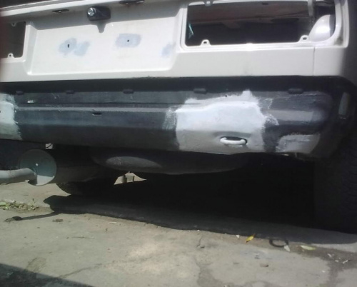

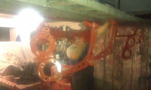

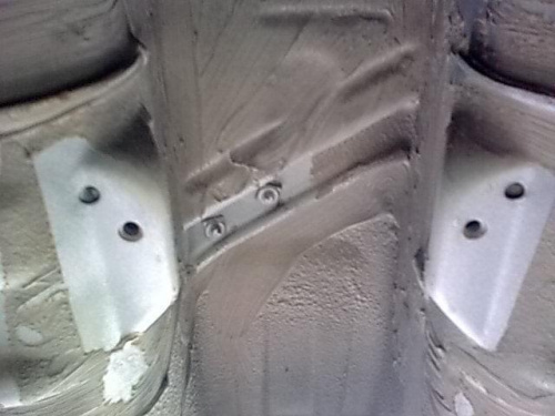

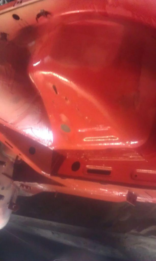

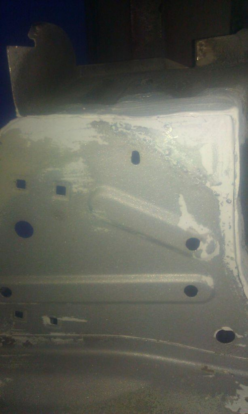

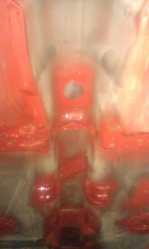

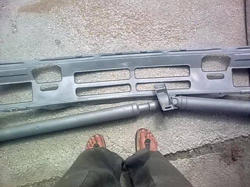

Początkowo wszystko czyściłam szlifierka,zabezpieczyłam podkładem epoksydowym,
lecz z chwila piaskowania wszystko było robione odnowa:) efekt

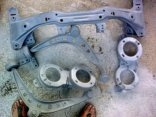

Belka,wahacze i Macphersony wymienione-dzieki Daniel 'Szajbaa'
Został mi jeszcze cały tyl do piaskowania łącznie z belka i wahaczami
Przepraszam za jakość zdjęć i za chaotyczny wygląd
Udało mi się dziś skonczyc pas przedni i wal napędowy

Nie przypuszczałam ze będzie tyle pracy nad tym autem.
Ja nigdy nie widziałam czarnego podkładu
Ten czerwony o którym piszesz to reaktywny na to idzie jeszcze epoksydowy koloru szarego.

Na podkład rekatywny nie kładzie się epoksydowego i odwrotnie też nie. Po reaktywnym stosuje się podkład akrylowy i na ten ewentualnie można położyć epoksyd.

| bąku napisa³/a: | | Na podkład rekatywny nie kładzie się epoksydowego i odwrotnie też nie. Po reaktywnym stosuje się podkład akrylowy i na ten ewentualnie można położyć epoksyd. |
Przed korozją najlepiej chronią podkłady reaktywne, tzw. wash primery. Tajemnica ich skuteczności kryje się w utwardzaczu, który zawiera niewielkie ilości kwasu fosforowego, zapewniają znakomitą przyczepność do podłoża. Tym samym uniemożliwiają one rozprzestrzenianie się korozji podpowłokowej nawet w miejscach uszkodzeń powłoki (odpryski, rysy itp.). Oczywiście wash primery mają również odpowiednie dodatki antykorozyjne (fosforany cynku lub wapnia), stanowiące dodatkowe zabezpieczenie podłoża.
Podkłady tego typu nanosi się zazwyczaj bardzo cienkimi warstwami (o grubości kilkunastu mikrometrów), wymagają, więc one pokrycia innym podkładem (zwykle akrylowym), pozwalającym na uzyskanie odpowiedniej odporności barierowej i mechanicznej. Im lepszej jakości jest ten podkład, tym skuteczniejszą ochronę zapewnia zestaw wash primer - podkład akrylowy.
W przypadku najwyższych wymagań stosuje się nawet nakładanie na podkład Reaktywny podkładu Epoksydowego.
Reaktywny nie gryzie sie z Epoksydowym

bąku - 2012-08-10, 18:30
| goska napisa³/a: | | bąku napisa³/a: | | Na podkład rekatywny nie kładzie się epoksydowego i odwrotnie też nie. Po reaktywnym stosuje się podkład akrylowy i na ten ewentualnie można położyć epoksyd. |
Reaktywny nie gryzie sie z Epoksydowym |
Cała ta wypowiedź jest cytatem z innego forum, na którym większość użytkowników nie stosuje metody reaktywny + epoxyd

Była sobie kiedyś dziuuuura
przyszły ranty czekam tez na osłony
[ Dodano: 2012-08-24, 12:19 ]
