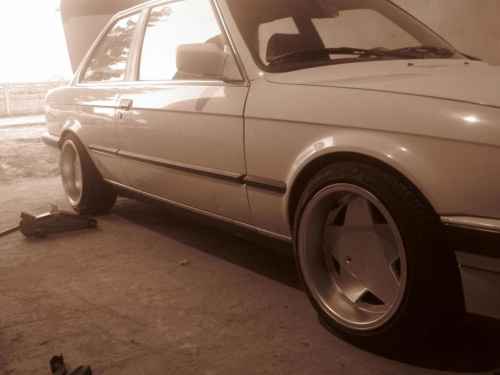

nowy nabytek, trochę poobijana, ale za śmieszne pieniądze
dwie felgi lekko skrzywione, pas przód i błotniki do wymiany, fotele do prania i obszycia itp itd.
fotele były pod pokrowcami w misie,myślałem ze to sportsize jakież było miłe zaskoczenie gdy je ściągnąłem

porządek pod maską zrobiony, środa/czwartek kolektor i pokrywa idą na lakierowanie proszkowe, jeszcze tylko przednie błotniki w kolorze alpinweiss muszę upolować i będzie małe malowanie (zderzaki w kolor, lusterka, pas przedni trzeba w lepszym stanie upolować itp.
dokładka ori pod zderzak już jest ale narazie nie zakładam
Pas już wymieniony (w kolorze) + dokładka zalożona, błotnik się zrobił czarny po drift accident, zderzaki będą w kolorze ale przy okazji malowania całego auta, aaa i trzeba by kiedyś m20b27 włożyć które rdzewieje w garażu Bh już nie ma...
Będzie jeszcze shadowline bo mam szybki uchylane właśnie z shadow, no chyba że ktoś ma zielonkawe z chromline i chce się zamienić
Ostatnio zmieniony przez Kruczek 2009-06-24, 16:56, w caoci zmieniany 2 razy
Nie rób shadowline, do białego chromy pasują. Wrzucam foty jak wyglądają listewki wokół szybki po zdjęciu farby. U mnie na słupku było wgniecenie i ktoś nieudolnie je zaszpachlował i pomalował tak, że po jakimś czasie zaczęło pękać. Ja zdjąłem farbę Rem-Lackiem koszt 9.80zł. Farbę smarujesz, czekasz chwilę i zdejmujesz szpachelką. Potem smarujesz drugi raz i zdejmujesz do gołego alu druciakiem do mycia naczyń (nie rysuje szyby, nie rysuje listewek). Powierzchnia po tym jest matowa i wypadałoby ją wypolerować jakąś pastą do polerowania. Ja ze swoich zdjąłem farbę żeby zrobić te dziurę i pomalować listewki bo miałem obdrapane. Możesz zdjąć farbę tak jak ja i pomalować potem tylko sam słupek. Malowałem farbą wysokotemperaturową 'Śnieżka' którą kupiłem do zrobienia bh. Farbą pomalowałem pół roku temu też nerkę i ma ona taki sam kolor i odcień jak reszta moich listw bocznych i do tego nie ma na niej żadnego odprysku. Trzymaj kilka zdjęć.
nie ma shadowline, nie będzie black helli, czysta seria + gleba i świeży lakier, wolę zainwestować w mechanikę niż pchać kasę w lampy czy inne dodatki a buda się będzie rozpadać
