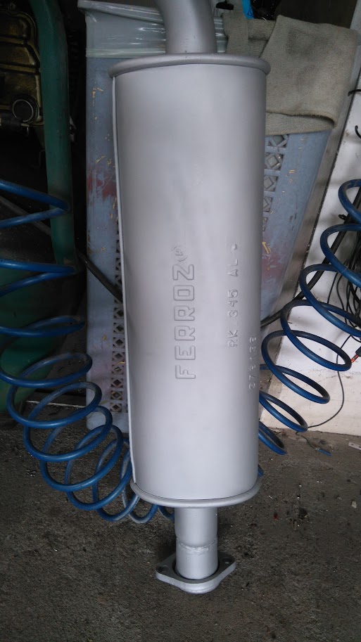

Zabrałem się za wydech i układ hamulcowy i przewody paliwowe. Zaciski odmalowane, wszystkie gumki nowe. Tłoczki były w dobrym stanie to ich nie ruszałem. Nowe odpowietrzniki i wszystkie przewody elastyczne i sztywne. Od kumpla pożyczyłem smar do tłoczków i prowadnic. Taka paranoja ale końcowy wydech kupiłem za 105zł nowy, a uszczelkę między głowicę a kol. wydechowy zapłaciłem 60zł :D Przednia część kupiłem używaną lekko przytartą od gleby. Całość lekko poprawiłem migomatem, oczyściłem i pomalowałem farbą żaroodporną w sprayu. Oczywiście obejmy i gumy wszystko nowe.

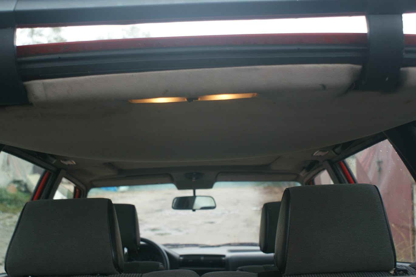

Sufit oczywiście wisi.
