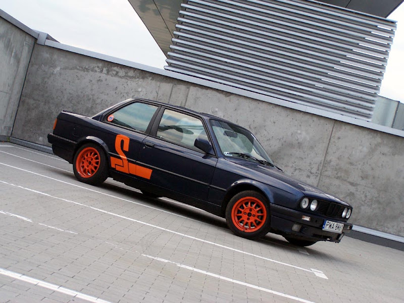

Hej,
to już 3 E30, poprzednia (325i) sprzedana, długo bez E30 nie wytrzymałem :)
2 dni po sprzedaży nabyłem:
BMW E30 318is, 90'
tym razem moja e30, jak na ten rok jest naprawdę dobrze wyposażona:
- wspomaganie
- BMW sound system (wzmacniacz, tweetery, głośniki bmwss)
- ABS
- Åšrodek w Mtechniku (czarna podsufitka, kierownica)
- OBC
- kanapa z podłokietnikiem
- sprężyny D&W
taka była na początku:
Długo taka nie została :)
- Felgi ET 15 7x15
- Nowe Opony FALKEN Ziex 912 195/50/15
- Amortyzatory Bilstein B6
- Tarcze i klocki ATE
Co dalej ? Na zimę rozbieram ją, klateczka, fotele kubełkowe, a potem WPP... zobaczymy jak staruszka sobie poradzi, na razie to świetny samochód !

w silniku będziesz dłubał czy może jakiś swap ?

panrkacy
Do³±czy³: 16 Lip 2008
Sk±d: WrocÅ‚aw
Wys³any: 2010-06-14, 23:03
na razie seria + skrzynia z e36 + most 4.45 = dość dobre przyspieszenie w odchodznej budzie, a v max to jakieś 170km czyli max co osiągnę na torze poznań. W dalszej przyszłości może jakaś obróbka głowicy...

nie nie, jeszcze tego nie zrobiłem, plan jest na zimę, teraz zbieram graty. Taki setup (4.45 + skrzynia e36) daje przyspieszenie do 100 na poziomie 7s (w wyprutym aucie). Także odejście jest znaczne.

mocy za dużo nie jest, ale auto znacznie, znacznie lepiej się prowadzi. Na początku mocy brakowało, ale nauczyłem się charakterystyki pracy is'a czyli tego że trzeba go zakręcić wysoko. Znacznie lepiej mi się tym autem jeździ niż 325i.

moim zdaniem masz za krótki dyfer... Jeżeli chodzi o ustawienia na tor poznan to do skrzyni z m42 e36 lepszy będzie dyfer 4.1. Prędkośc osiągana na końcu prostej Twojego samochodu będzie ok 190 km/h.

plan jest na wyścigi, a nie jednorazowe pojeżdżenie sobie.
Co do przełożenia - na razie jest seria, dopiero planuje co założyć w zimie. W przypadku naprawdę małej mocy w porównaniu z autami w klasie 4, chce nadrobić krótkim przełożeniem i relatywnie dobrym przyspieszeniem.
